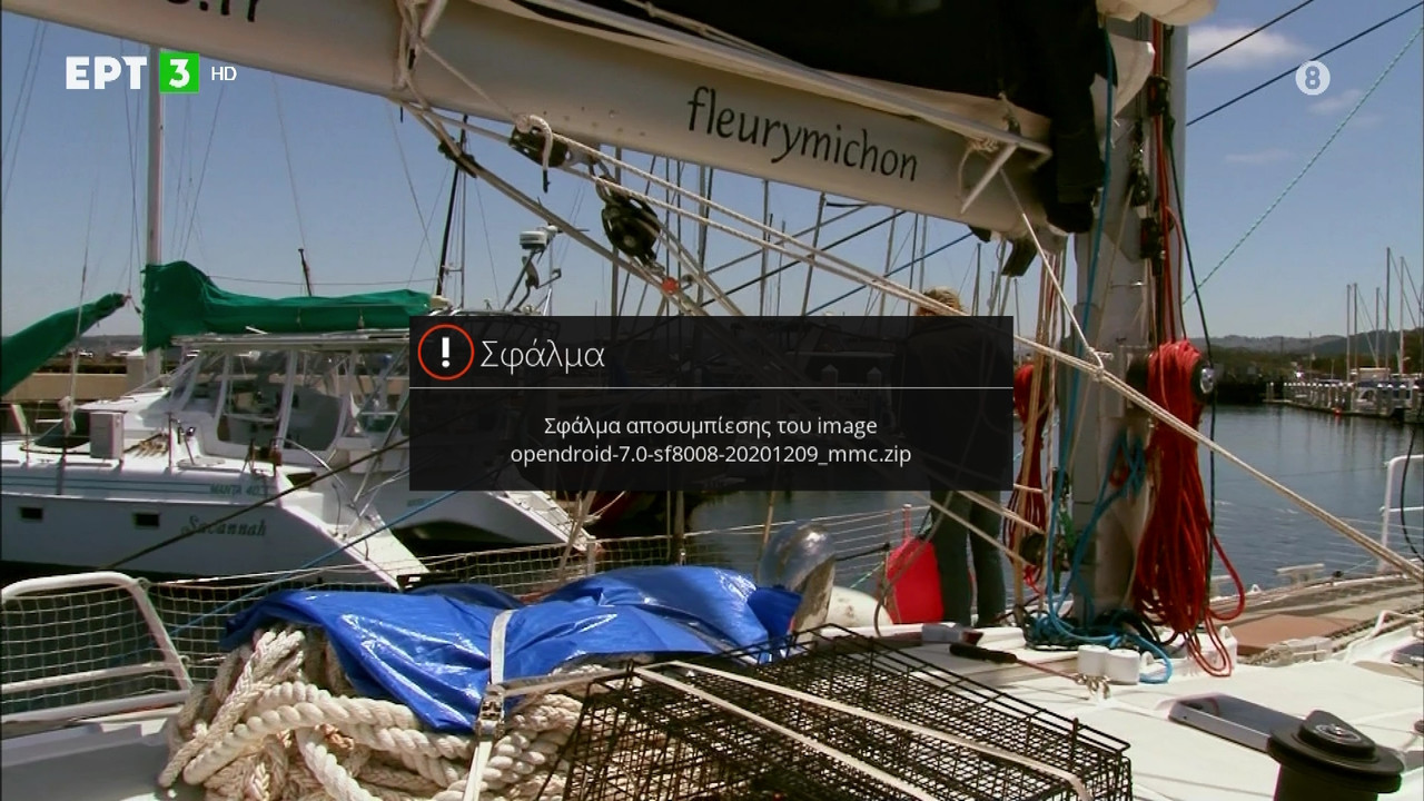

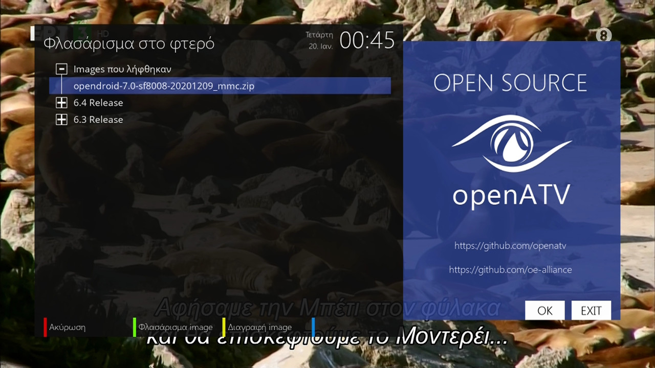

    Άλλη μιαν... απόπειρα εγκατάστασης και τρίτου image!!!
    Ήδη έχω βάλει (υποτίθεται) το SDG 8 στη 2η θέση που δεν φαίνεται (εικ. 1),
    ενώ τις προάλλες με τον ίδιο τρόπο, όπως το Open Droid, προσπάθησα να εγκαταστήσω
    με την επιλογή της "εικόνας 2", αλλά μου εμφανίστηκε το μήνυμα της "εικόνας 3".
    Εικόνα 1
    Εικόνα 2
    Εικόνα 3

    Τελικά, πριν προχωρήσω στην επιλογή HiTool, προχώρησα στην τελευταία (και πιό απλή) λύση:
    Να χρησιμοποιήσω άλλο φλασάκι.
    Αγόρασα καινούριο και όλα λύθηκαν δια... μαγείας!!!
    Αφού πρώτα φλασάρισα στο Open ATV, αμέσως προχώρησα στο SDG 8 που εγκαταστάθηκε κανονικά.
    Αυτό που μου προξενεί απορία, είναι πως με το τελευταίο, "βλέπω" τα αρχεία καί μέσω FTP, δηλαδή "πατώντας"
    το φάκελο του δέκτη, μπαίνω κανονικά στα ενδότερά του, κάτι που στο Open ATV, μάλλον χρειαζόταν κάποια επιπλέον
    ρύθμιση (έβλεπα το φάκελο, αλλά όταν επέλεγα να μπώ στο δέκτη, με παρέπεμπε στην επίλυση προβλήματος των Windows),
    ενώ αντίθετα, με Telnet διαχειριζόμουν κανονικά τα δεδομένα.
    * Να σημειώσω ότι ίσως κατάλαβα πιό ήταν το λάθος μου:
    Κατά την επιλογή της πολλαπλής εκκίνησης, στο μενού αποκατάστασης, είχα επιλέξει την τελευταία επιλογή,
    την "SD Card Partition" και είχα επιλέξει την διαγραφή του SDG 8 πιστεύοντας ότι θα"έσβηνα" το 2ο image
    και αν θυμάμαι καλά, είχα επιλέξει απότομα το menu για να βγω από τη διαδικασία κι έκανα επανεκκίνηση.
